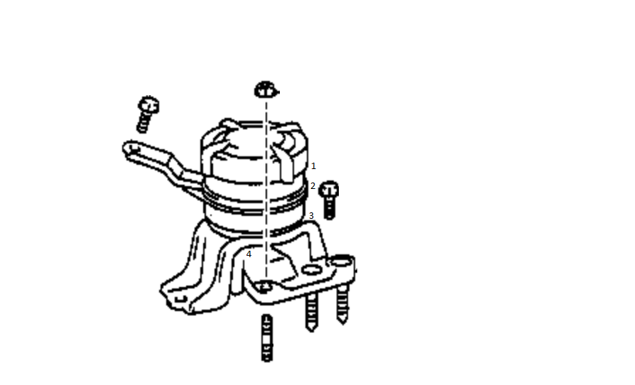

Witam, mam podobny problem z drżeniem budy w t22 d4d 2001r.
1. Auto bardzo drgało na wstecznym. Zerwana była przednia poduszka silnika. Po wymianie drgania były ale delikatne. (Efekt zadowalający)
2. Po pół roku wymieniłem już dwumas na jednomas, (ogólnie był już rozwalony) i tylną poduszkę silnika(lekko naderwana) a łatwo było wymienić bo skrzynia była wyjęta. Auto znacznie mniej drga na biegu jałowym, oraz tak jakby troszkę łatwiej miał odpalić.
Auto ciągle drga podczas ruszania, szczególnie pod góre jak silnik obciążony.
Ostatnio stanąłem prawym kołem na wysepce parkując i auto na postoju przechylone w lewo zaczęło się trząść prawie jak podczas ruszania. Wiec myślę że to może być poduszka. Doradzi ktoś która? Lewa prawa?
Jak sprawdzić prawą poduszkę silnika? (olejowa poduszka)
Mam delikatnie mokry blok silnika naprzeciwko niej.
Jeżeli się uszkadza to ten olej z niej się sączy, spływa po niej na dół czy raczej tryska na tyle żeby zachlapać blok silnika.
Z którego miejsca się wydostaje ten olej, potrafi ktoś określić?.
Prawa poduszka kosztuje 230 zł zamiennik Yamato wiec w ciemno wolałbym nie inwestować... Obrazek

Dzisiaj zrobiłem zdjęcia, jest to prawa strona. częsciowo mokra jest pokrywa rozrządu.
Podpowie ktoś z czego to się mogło wziąć? poduszka olejowa, coś pod rozrządem?

Nie wiem czy to ma cos z wibracjami nadwozia wspolnego ale lepiej uchyl te obudowe i zobacz co i jak. pozdr
